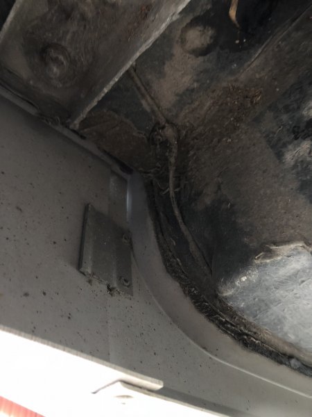

Har sökt runt över hela Google utan att få svar på detta så för ett inlägg och det är mitt första så hoppas det hamnar rätt!
Lite frågor här angående en Fiat itineo, har en fuktskada höger bak , inte ända bak utan vid hjulet typ och inåt, jag ör medveten om att samtligt material som är skadat måste bytas ut, men under när man kollar ser det ut som någon gummimatta som ligger mot backen från bottenträet? Se bifogad bild, sen undrar jag även hur man ska göra för att fukttäta/ behandla det nya golvplyfan som jag antar att det ska vara samt resten av ytterväggarnas bottenkant och golv som slutar mot backen så att säga. Kan det vara en gummimatta som sitter under hela golvet eller ser det bara ut så när träet är dåligt så något släppt?
    1,6 MB · Visningar: 275
    1,5 MB · Visningar: 270
muskatten
6.774
6390
Svårt att se på de bilder du har.... men om det är trä så kan du lukta på det .. luktar det mögel och jord ... då är det med stor sanolikhet att det är någon form av trä.... lycka till

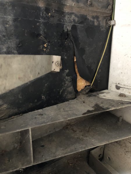

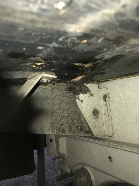

Hej! Ja att det är trä är det ju klart, men det svarta under mot backen är frågan? Ska ta lite bättre bild sen !
F.d. 51742
Kan helt klart tänka mig att dom som dragit sladden där skapat problemet, hursomhelst hoppas du förstår vad jag menar med det svarta nu, typ som en tunn plastskyddsfolie? Ev om det är någon rektal som torkat så man tror det är det bara?

Den där fukten ser inte ut att ha kommit dit utifrån/underifrån. Den måste ha kommit dit genom läckage innifrån eller genom väggen. Det ser rejält surt ut. Den där folien kan t.o.m vara boven och det som fått vattnet att stanna i golvet.
F.d. 51742
Truma värmen sitter över där det är, men inte sett några direkta indikationer på problem med varmvattenberedare eller så, väggen är fuktfri upp om man går rakt upp mot taket och fukten finns bara i golvet, övriga bottenträet med samma sorts ”folie” är hård och fin inga skiktningar alls mer än detta område på cirka 5-10 kvd decimeter inne på golvet samt under. Skumt är det iallafall! Får undersöka vidare, alla ideeer mottages även om jag redan kollat något av dom, sen är ju frågan om man vågar ta bort folien när den verkar satts dit original, för verkar skumt att någon ska ha satt dit den precis överallt i efterhand ?
19.557
Ser nesten ut som en OSP plate med plastfolie overflate, har sett noe slikt i et trelast utsalg. Om det er rett kvalitet så kan den være meget fuktbestandig, men det finnes billige ment for støpeformer for betong og få gangers bruk.

Om du inte hittar mer fuktskada än under där din boiler har suttit, så lutar det mest åt att boilern eller att det är någon anslutning som har läckt.... kanske frost ventilen kolla den....
