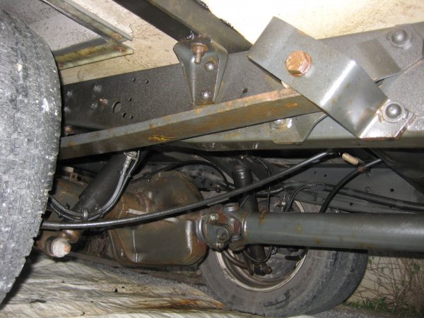

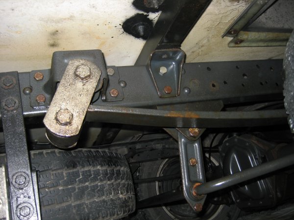

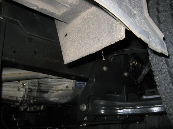

Har i helgen ( tog ca 2 timmar ) sprutat med spillolja på alla järndetaljer under bilen. Själva plattan är gjort av glasfiber. Detta måste nog upprepas, kanske vart annat år. Gick åt ca 2 liter med tryckluftstyrda färgpistolen.
Vet inte om det är bästa sättet, men kanske det billigaste.....
