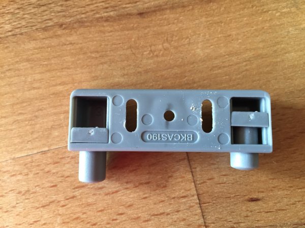

Är det någon som vet var man kan få tag i en sån här?
Vi har en som verkar vara komprimerad för gott :-(

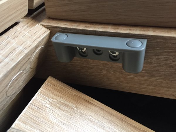

... ska se ut så här när den är hel.

Eftersom du har en Eura Mobil, kan du ju börja med att vända dig till en Eura Mobil-återförsäljare.
Om du inte har någon i närheten, kan du ju mejla bilderna till denne...

Går den inte att plocka isär, göra ren och smörja med något bra medel?
19.557
Sv: Skåpdämpare
Jeg ville gitt den litt silikon olje eller spray og sett om den løsner igjen, tviler på om den kan åpnes uten varig skade.

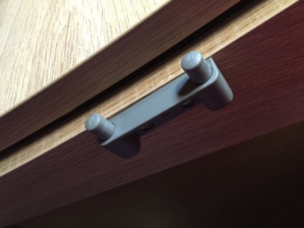

Ledsen att jag inte svarat tidigare... Kollade på en annan ny bil hos säljaren och det visade sig att det var precis likadant.
Jag monterad loss min och kunde konstatera att det inte sitter några fjädrar i den :confused:
Jag fattarinte varför, men så ska det tydligen vara... Case closed.

Sv: Skåpdämpare
Har du tagit bort dom andra fungerande dämparna i din bil
och jämfört?
Konstig funktion om det inte sitter något där som dämpar eller
får "pinnarna" att åka ut.
På bilden i första inlägget så ser man ju inte så bra hur dom tänkt att
den skall fungera. Den sitter ju inte monterad som på bilden i andra inlägget.
Dessutom så kan man i jämförelse med bilderna se att på övre bildens dämparen så finns det inte samma nötning i mitten på dom runda rörliga delarna som på andra bilden.
Det ser ut som om dom har ändrat användnings området genom att ta bort något i dämparen.

Det verkar absolut som att dom valt en annan funktion. Jag tog bort en "fungerande" och såg att det var fjädrar i den som jag misstänkte.
Jag ska försöka hitta fjädrar i liknande dimension och sätta i så får jag se om jag kan få bort glappet i dörren. Då blir jag kanske varse varför tillverkaren valt en alternativ funktion :yes:

Antingen har beslagstillverkaren "glömt" fjädrarna i ditt beslag, eller också har de trillat ut under hanteringen.
Hur som helst tyder det på dålig slutkontroll av produkten.

Nja, jag tror nog mer på att dom tänkt annorlunda, eftersom det var lika på en annan bil på exakt samma dörr i bilen. Hur dom tänkt förstår jag däremot inte för som det är nu så har den ingen som helst funktion. Dom kanske hade otur när dom tänkte ... ;)
Jag ska iaf sätta i fjädrar så får jag se hur det blir.
