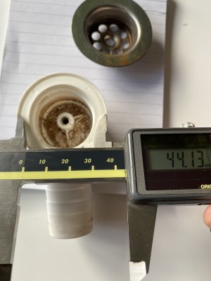

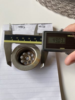

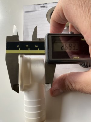

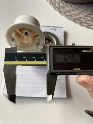

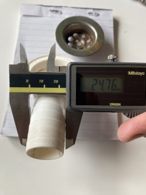

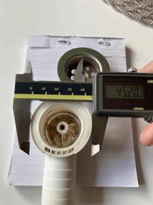

Hej igen på er!
Mitt andra inlägg och denna gång är jag på jakt efter en sil till diskhon.
Jag har letat och letat men ej hittat någon som matchar.
Har skickat iväg lite mail till olika företag om hjälp men vill testa här med eftersom jag fick sån fantastisk hjälp sist.
Diskhon sitter i en Fiat Knaus Travaller 595 -85.
Här kommer bilder på alla mått:
Jag bytte en liknande för ett antal år sedan. Jag hittade ingen exakt lika men jag kom underfund med att det enda måttet som var viktigt var diametern på hålet i diskhon och möjligen slanganslutningens diameter. Därmed var det inte svårt att hitta en som passade när jag gick in på den närmaste campingfirman som faktiskt en som funkade perfekt men hade lite andra mått på plastdelen.

Köpte en sån på hjärtman marin butik finns på en del orter och postorder kommer inte ihåg art. Nr. Kolla på nätet
Kanske.
Jag köpte denna:
Enda jag fick göra var att behålla den gamla silen/korgen som jag fick borra upp lite för att få i den nya skruven till det nya avloppsbeslaget.
Passsde även på att värma och böja röret lite som går till t-kopplingen.
Funkat i helgen.
