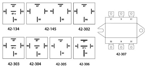

"Frisk kopplat är hälften brunnet", har någon sagt.
Reläer kan ha olika stiftkonfiguration, så det gäller att vara observant!
Se bifogade bild, som jag "stulit" från Biltema.
