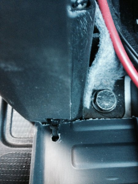

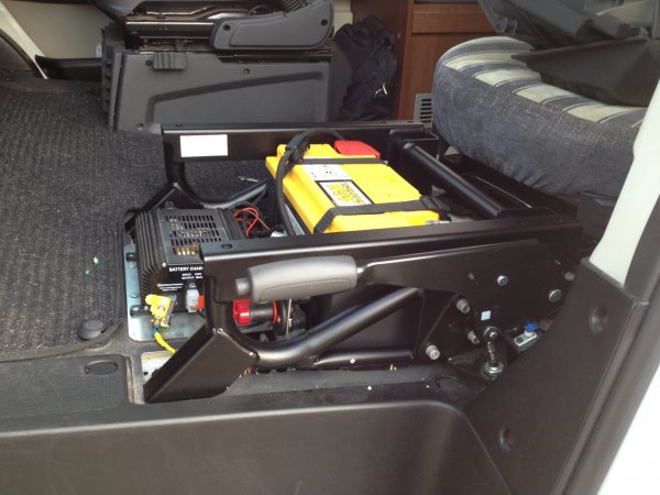

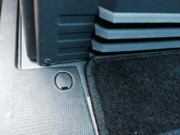

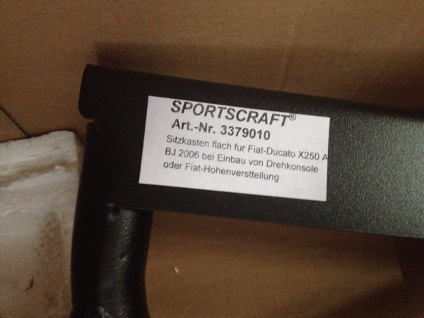

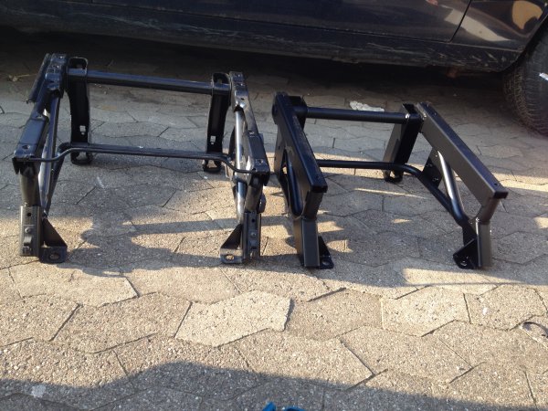

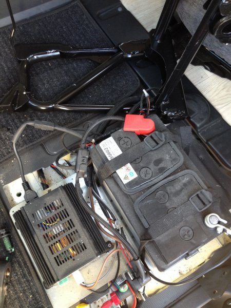

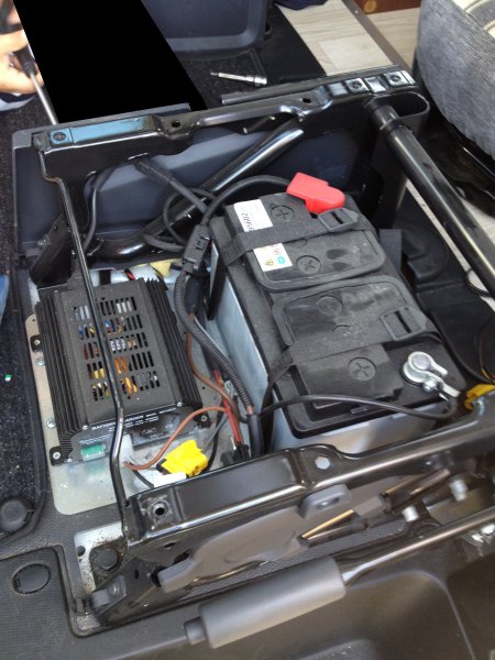

Har just monterat ett 40 mm lägre stolsunderrede i en Ducato X250 årsmodell 2012, och undrar över sidopaneler/täckkåpor till det lägre stolsunderredet då original inte passar efter byte. Finns det lägre paneler avsedda för det lägre stolsunderredet att inhandla eller hur har ni som monterat lägre underrede på X250 (som har rörramsunderrede istället för plåtbox) löst det med inklädnaden av rörramsunderredet och det som finns i det?
    2 MB · Visningar: 40
    3,8 MB · Visningar: 33
    2,1 MB · Visningar: 39

Hej Mats, mkt intressant info detta om lägre stolsundereden, Tack!
Kan Du vara vänlig o informera om hos Vem du köpt dessa o ca. priset?
Jag är 1,86 m långa ben o har länge undrat över alt. underrede till förarstolen.
Hälsningar
Stefan
F.d. 58939
    2,6 MB · Visningar: 16

Jag sågade ner mina med ett bågfilsblad efter noggrant mätande
Jag byggde om mina underrede själv jag var åxå tvingad att flytta batterit
Väl värt besväret man sitter mycket bättre slipper sitta och dingla med benen

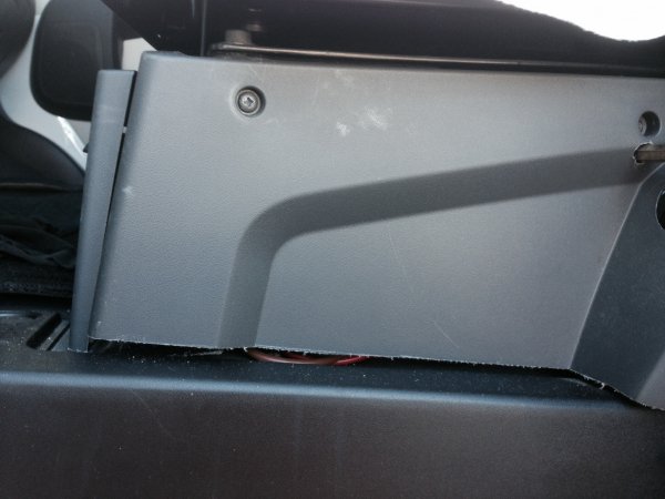

Har svårt att se hur man ska kunna anpassa befintliga plastkåpor och fortfarande kunna skruva fast dem... Har du några bilder på hur dina ser ut efter modifieringen?

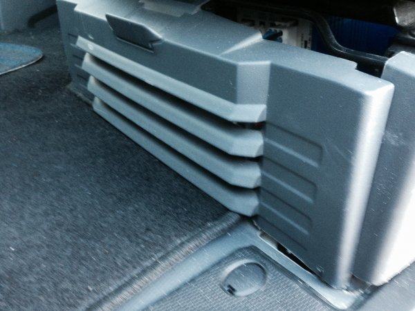

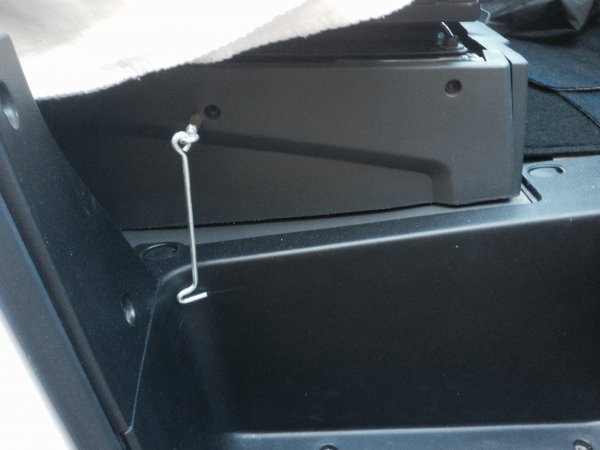

Sv: Sidopaneler till lägre stolsunderrede X250
Jag vet inte vad som händer där va fem men det bidde en:D
    1,2 MB · Visningar: 24
vippen
817
12935
Detta är vänstersidan det blev inte riktigt 100 annars ser man det inte om man inte vet om det.
    946,1 KB · Visningar: 5
F.d. 58939
Tack, nu förstår jag hur du menade! :)
