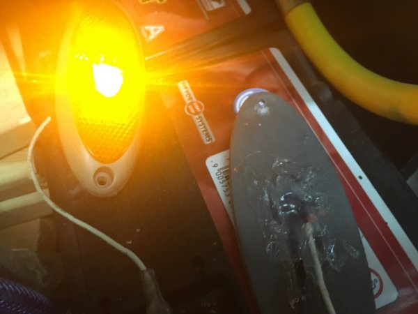

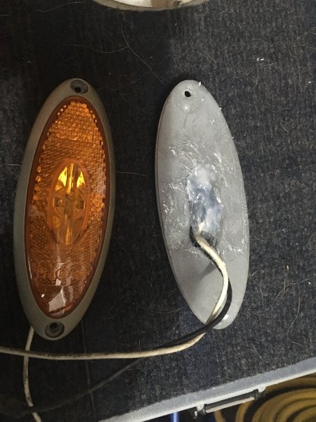

Jag köpte två nya sidomarkerings lampor för att gamla slocknade 214kr/st.hos hymercenter.

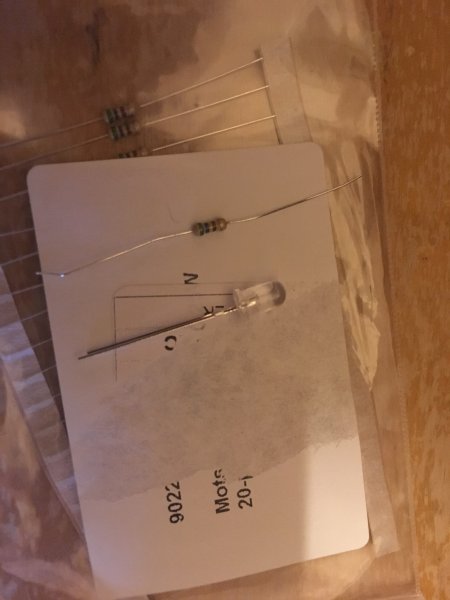

Jag upptäckte att det gick att borra upp hålet på baksidan av lampan...köpte gula dioder 30st 30kr och 30 st motstånd 19kr för dioder va 2,6 v....resultatet blev enligt bild . nu har jag två i reserv 1,70kr/st
