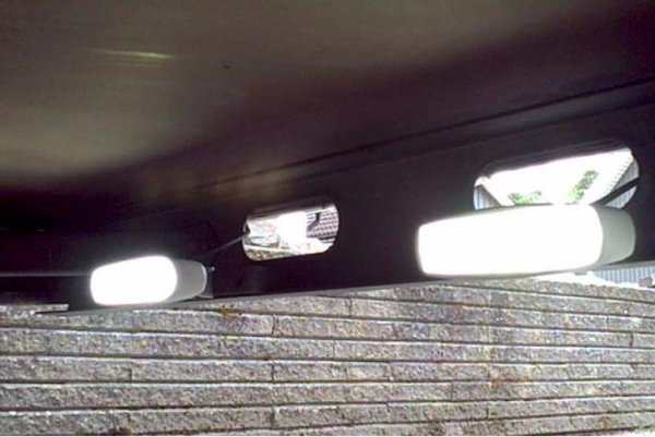

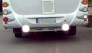

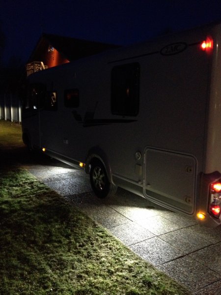

Jag har länge önskat belysning på sidorna om husbilen när man backar.
Nu har jag äntligen fått till det med gott resultat.
Jag har monterat två LED arbetsstrålkastare 15watt på båda sidor i ramen under husbilen
