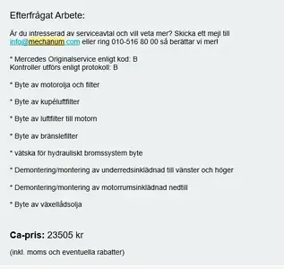

Jag har en carthago c line -23 på mb framhjulsdrift , första service efter 2 år 8400 kr hos hymer lomma som är auktoriserad Mercedes verkstad , nästa service när den blir 4 år
Lät biligt. Precis servat vår Hymer MB framhjulsdrift (uttagen feb 24) i Markaryd på auktoriserad MB. Första A-servicen inkluderar oljebyte i automatlådan. Bara det jobbet kostade 3400kr + oljan 2000kr (+moms). Totalt kostade servicen 13.000kr. Är du säker på att oljebytet i växellådan ingår i Lomma? Stämmer det priset så kör jag dit nästa gång.
Eftersom det är en bil med garanti och dem är aktoriserade mercedes verkstad får man ju lita på det , har tyvärr inte bil med papper i hemma annars kunde jag fota kvittot
