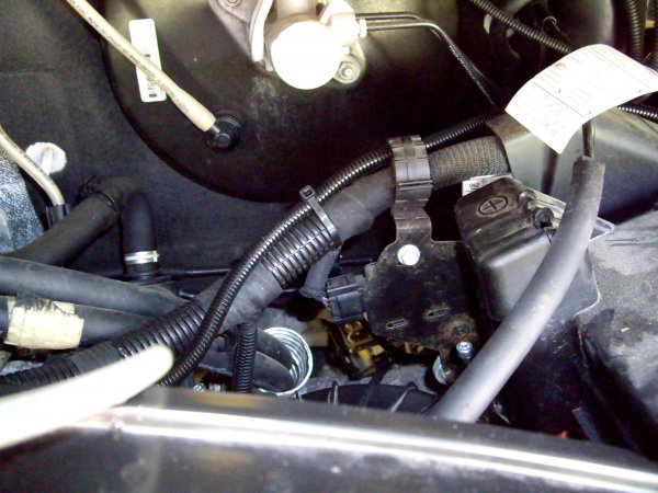

Är det någon som har en bild? Jag blir nyfiken hur det ser ut, på min gamla bil är det både lättåtkomligt och enkelt! :)

Sv: Service
Bifogar en bild där ni ser luftrenarkåpan skymta i nerkant det syns även skallen på en av sexkantskruvarna jag svetsade på ca. 8 cm
Helintegrerade bilarna är väldigt rymliga inuti, främst då man vänder förar och passagerarstolarna
men motorrummet är en bedrövlighet att mekka i. Man får inte ens in huvudet ordentligt.
I allafall ej på Burstner I710
