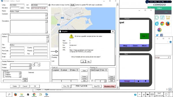

Scriptfel i Extra Poi Editor 5.97
Får detta fel på min HP Pavilion win10 dator när jag skall redigera gpxfiler.

Du borde testa att uppdatera från 5.97 till 5.99.
Tyvärr ligger wikispaces nere för underhåll just nu i 48 timmar, där programmet normalt finns att hämta.
Har du bråttom kan jag nog leta fram och bidra med exe-filen för 5.99
mvh jocke

OK
Vill du ha besväret med det så tackar jag.:yes:
Det var bättre!
Tack

Jeg får denn type fejl i forbindelse med knappen "Grab", når jeg ikke har sat markøren i feltet. Ofte prøver jeg med nogenlunde rigtige koordinater, men så skal man huske at flytte markøren til ret sted inden man bruge knappen "Grab"
Jeg har dog ingen anelse om der findes forskellige fejlkoder., så måske er din fejl en anden?
Jeg plejer at trykke fejlkoden væk med "ja", og så køre videre derfra
