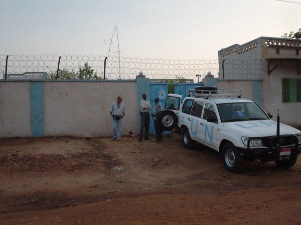

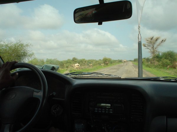

Den ser ut som de UN använder på sina bilar, med Codan eller Barret HF-radio. Monterades fram på bullbar, jordades med jordfläta. Hur mycket bilens kaross påverkade vet jag dock inte.
    335,6 KB · Visningar: 12
    407,9 KB · Visningar: 8
