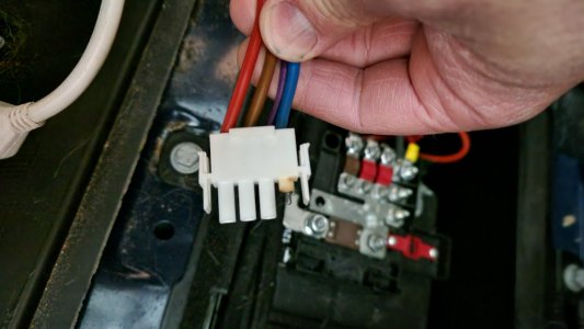

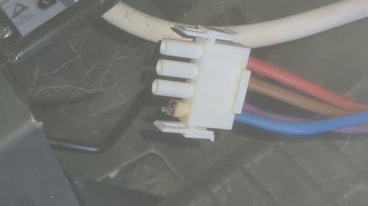

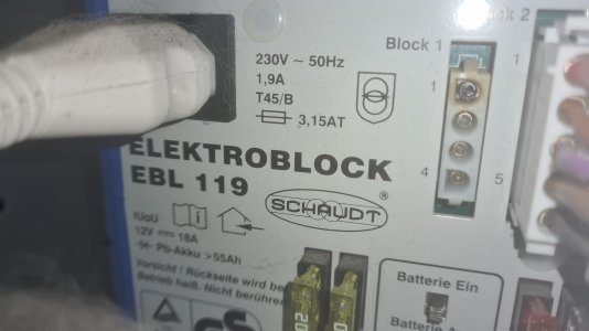

Hej alla,
Vi märkte häromdagen på semestern att kylskåpet (ett Dometic med AES) inte längre gick på 12V. Igår tog jag mig äntligen tid att analysera problemet. Först tänkte jag på det berömda kretskortet i kylskåpet, men det och anslutningarna såg bra ut. Jag kunde dock inte upptäcka någon 12V-spänning på de tjocka ledningarna ens med motorn igång. Så jag kontrollerade säkringarna på elblocket, men allt var bra där också.
Slutligen var det en halvbränd kontakt på kontaktblock 1 på Schaudt EBL 119. Se bifogade bilder.
Jag kunde återställa funktionen genom att skrapa bort sotet på de två kontakterna,a, men det är naturligtvis ingen lösning. Var är det bästa stället att få tag på lämpliga reservdelar? Tillverkaren verkar inte erbjuda en påse med smådelar.
Jag har tillräcklig expertis och verktyg. Jag skulle vilja byta ut block 1 på både kabelhärvan och kretskortet på den gamla goda Schaudt. Jag lyssnar dock gärna på alternativ.
Tack på förhand, ha det så bra

Kontaktstyckena hittar du nog på elfa.se . Sök efter 04P UMNL eller 4P MNL.
Montreal
12.769
707
Tack för detta! Verkar bara att elfa inte säljer enskilda bitar, man måste beställa 100+ stycken :) men nu vet jag att detta är ett Tyco don. På 770019-1 : MATE-N-LOK Rectangular Power Connectors får man beställa 1+; jag kommer att leta efter en svensk leverantör för dessa bitar.
Som det ser ut kommer du förmodligen att få samma problem igen, om du bara byter kontakten. Jag skulle bara använda den som signal och montera ett externt relä.

Som PeterK säger, Stiftet tål inte strömmen. Särskild om det skakar lite och sen har dåligkontakt. Jag lödde på en sladdstump från kretskorten som jag drog och satt en "abiko" på. Och en abikohona på sladden som ska mata kylen. Har åkt så i 2 -3 år

I mitt fall är det dock inget problem med D+ ledningen (den är i bra skick), det är huvudledningen. Tror det var dålig kontakt med för låg kontaktkraft mellan hylsan och stiftet. Det behöver ersättas i mitt fall. Men i alla fall tack för tipsen - nu är det bara att beställa och hitta en bra dag för att laga enheten :)
kontakterna och kabelarean är bra dimensionerade för att kunna tåla dem 13 eller 14 Ampere som kylskåpet drar under 12V drift. Det man måste säkerställa är tillräckligt med kontaktkraft. I det här fallet måste jag nog justera dessa sub-prime kontakter litegrann. Relä-lösningen låter professionellt, jag vet vad du menar. Men orsaken här var säkert en slags glappkontakt mellan hane och hona.
Det är den så-kallade kontaktnormalkraften (kraften lodrätt till ytorna) som bidrar en hel del om paret hane/hona kan överföra strömmen eller inte. I fordonsindustri använder man vissa andra konstruktioner för kontaktdonen, då har jag vissa kunskaper pga. av min före detta roll som kvalitetschef hos en tillverkare (en liten, men förfaren konkurrent till Tyco). Men sådana lösningar är dyrare och inte lätt tillgängliga till den allmänna marknaden.....

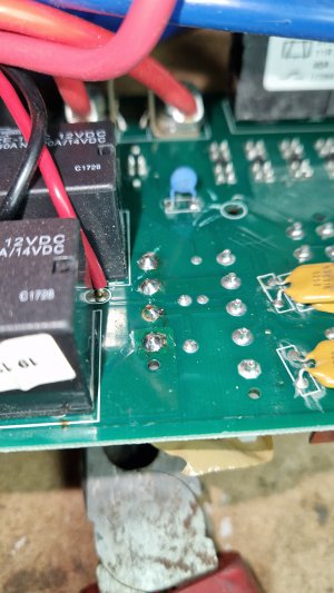

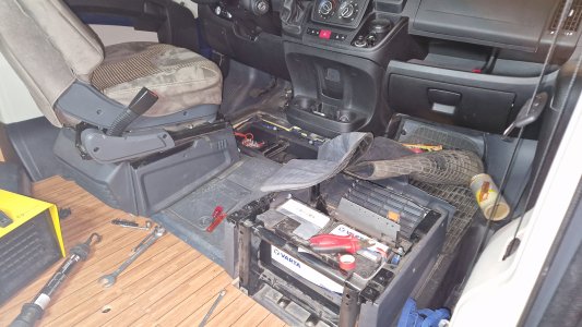

Hej och Gott Nytt År på er,
nu hade jag äntligen lite tid för att laga husbilen. Det gick bra att byta kontaktdonet, trots att det var lite bökigt delvis att få tag i batterierna och i kretskortet. Som tur var, var själva kortet oskadat och det gick bra att löda in ett nytt uttag. Alla enheter funkar nu som de ska.
Jag breddade hankontakterna något för att få lite högre kontaktkraft och hoppas nu att lösningen är hållbar.
Stort tack till alla som hjälpte till!
Hälsningar
