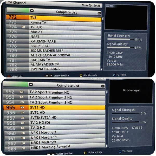

Är just nu i Kroatien och testade om jag kunde hitta satelliten Thor.
När jag söker efter TV8 så hittar mottagaren Thor med bra signalstyrka, men när jag först sökte på Svt1 så hittar den inte Thor eller så är det ingen signalstyrka alls om jag först hittat Thor med TV8.
Kan någon förklara varför det är bra signal enl. översta bilden och ingen signal alls enl. understa bilden?
Är det olika sändningstekniker?

Jag fick in TV4 och några till. Inte Svt1/2. 4:an kunde jag inte köra HD utan fick ta kanal utan HD. Vi varvi höjd med Pula.

Helŧ avhengig av kanalens avtale med Thor sendes dey på forskjellige transpondere. De nordiske sendes på en transpondergruppe med fokus i Norden og null signal i Sydeuropa, andre sendes på en annen transpondergruppe som dekker hele Europa. Thor har og transpondere med fokus på Balkan for kanaler fra disse områdene.

Skulle tippa att vissa svenska kanaler inte går att se på Thor i Sydeuropa p.g.a. dålig täckning, SVT ligger nog i en riktad sändare som enbart täcker Nordeuropa.
Täckningskarta för Thor.
THOR 5 – T1 | Telenor Satellite

Tack då förstår jag, då kommer jag alltid att söka efter Thor med hjälp av t.ex. kanal TV8 som har större footprint.
19.557
Sv: Satelliten Thor i Kroatien
God ide, om dette ikke er nok velg en tysk kanal først og deretter TV8.
Brukte selv dette en del ganger for å komme frem til NRK Reserve, denne kanalen lå på "feil" transducer på Thor3 og var knapt søkbar men tilgjengelig i hele Europa.
