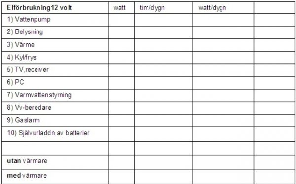

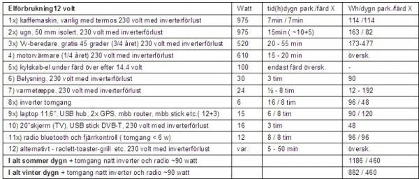

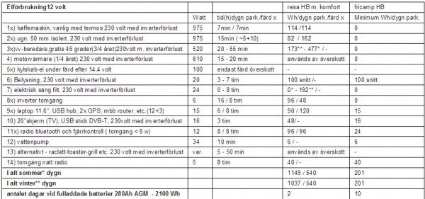

Jag kolla på gamla inlägg om elförbrukning och fann en tabell sammanställd för ca 5 år sedan.
Är det någon som har gjort något liknande med värden som gäller för husbilar som säljs idag?
Elförbrukningen från belysning och TV borde var något lägre.
Sen har det kanske adderats andra prylar som behöver ström/laddning;).
Hur mycket ström tar t.ex. Alde värmen och dom elektriska instegen?
