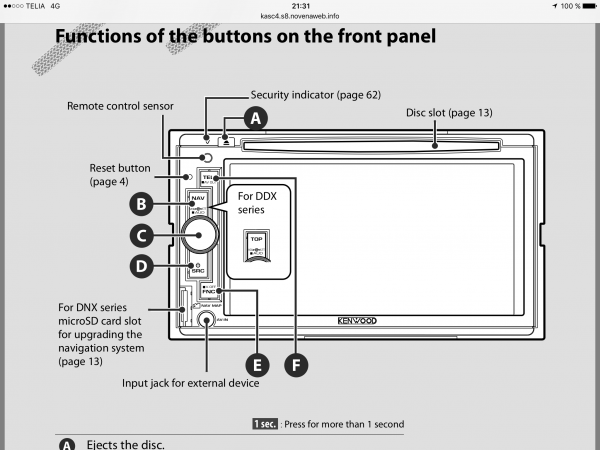

På min husbil finns det en liten knapp som sitter en bit från tänningslåset
Den här tre lägen läge 1 stereon avstängd endast den röda knappen med.triangeln lyser
Läge 2 stereon starta när man vrider på tänningen
Läge 3 stereon alltid på stängs av och på med knappen på stereon

Hej, har hittat en liknande knapp på vänstersida av växelspaken långt ned mot gaspedalen och som man kommer åt med benet om man är oförsiktig, det var det som hade hänt, STORT TACK för tipset, sparade många sköna tusenlappar. Tack alla Ni andra oxå för många bra tips.
