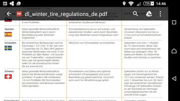

Ja då blir det lite andra regler, generellt verkar 3,5 ton vara en gräns. Utrustar man enligt svenska regler så ska man klara sig bra i Europa.
http://www.conti-online.com/www/dow...s_de/winter/dl_winter_tire_regulations_de.pdf
Kanske lite långsökt, men läser man Contis rekommendation för Sverige, så står där något om max 50 dubb per däck för tunga fodon.
Inget jag hört något om tidigare.
Men min tyska är inte perfekt, så jag kan uppfattat fel.
Krister.

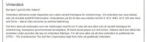

men Joe, som jag förstår det så måste däcken vara med på listan med namn. Så jag tror inte Michelins Agillis Camper M+S är godkända i Sverige. Här hemma kör jag dubbat Hakka.
