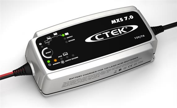

En sådan här skulle nog sitta bra.
Det finns ju även kraftigare om man skulle behöva, men den borde bli en mycket bra ersättare av originalet.
De finns att köpa lite överallt, bl.a. Mekonomen även om det brukar bli billigare att skicka efter dem från någon firma.

Jag har en nästan likadan modern mojäng till laddare som Jankros bild visar men den är inte lämplig till fast installation därför att den inte hoppar i laddningsläge automatiskt när den får 230V, utan man måste trycka på en mode knapp och välja program. Lite dumt tycker jag. Är de andra moderna sakerna likadana?

Jo, om den är inkopplad till batteriet hela tiden, så startar den automatiskt. I alla fall min.... Har jag brutit anslutningen till batteriet måste jag starta om den vid inkopplingen.

Hej, nej de har minne som stannar kvar.
De äldre mindre varianterna var inget bra att ha inkopplade hela tiden för de saknade minne för senast inställning. Men nu tror jag att alla varianter har minne.
Jag tror också den lite billigare serien som inte ser riktigt lika ut ( bl.a. JULA sålde eller säljer den varianten) saknade eller saknar minne, så kolla efter köp.
Men en ny från minst 7Amp. och uppåt har minne.
