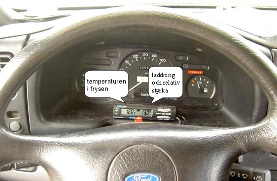

Mit kontrolinstrument for temperatur i køleskabet og spænding mens jeg kør, eller bruger af batterierne.
Det har fungeret særdeles godt i mere end 12 år
på samme plads under dieseltank måleren er selvfølgelig batteritank' måleren.
