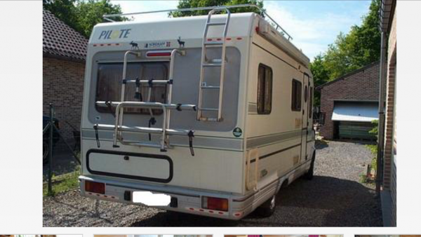

Om du har möjlighet så lägg ut en bild på bilen bakifrån.
Gärna en bild på hela bakväggen och en på eventuella lister som går att fästa stället i.
Hälsar Kjell

Sv: Sätta på cykelställ själv?
Tack!
Här är på samma modell något år yngre, som indikator på bra placering ev.

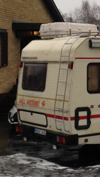

Min husbil Som är betydligt renare och finare nu

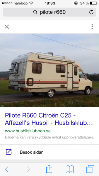

Hittade den här bilden när jag googlade som är på exakt samma husbil som min

Hej Kjell!
Ovan har jag bifogat bilder på min husbil, på samma modell med cykelställ, och på samma modell något år yngre med cykelställ som indikator på bra placering.
Är det något man kan sätta på själv tror du? Har du erfarenhet av det?
Tack på förhand!
Du fårförvissa dig om att där fins något bakom plåten att skruva i sådu inte fäster i bara ytterplåten, då lärdet inte hänga där så länge och det måste vara föragligt att tappa det, även om det syns på bilden så kan man inte ta för givet att alla bilar är förbedda för montering just där.
De flesta husbilar är förstärkta för att kunna bära cykelställ med cyklar, mitt är fastskruvat mer åt höger sida pga detta.
Hur ser det ut på insidan av husbilen mitt för de punkter där du kan tänkas fästa cykelstället? Är det en ren vägg eller sitter det skåp med bakstycke eller...? Om det sitter ett skåp med bakstycke går det att lossa?
Varför jag frågar beror på att jag tror att du måste fästa cykelstället med genomgående bult. Om du inte har någon förstärkning inbyggd i väggen så måste du troligen även förstärka infästningen med en "plåt" i samma material, både på insidan och utsidan, som infästningspunkterna på cykelstället. Dvs om infästningspunkterna är i rostfritt bör förstärkningsplåten vara rostfri.
Om infästningen på insidan är dold kan du ju även lägga in mindre förstärkningar i själva väggen, som fyller upp hela utrymmet mellan ytter- och innervägg, mitt för de hål du borrar för infästningsbultarna.
