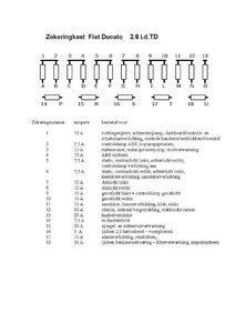

Har en Fiat CI Meridien 670 år 1996
Säkringshållaren som sitter i handskfacket blir lite varm.
Är det möjligen så att någon har ett säkring-schema till denna bil.
Vore ytterst tacksam om jag skulle kunna få ta del av det i så fall !

Hej.
OM det är en säkring som är överbelastad och blir varm borde det gå att känna vilken säkring det gäller och följa det som den avsäkrar.
Det är väl inte så att någon varmluftsslang lossat och blåser värmen "fel väg"?
Bifogar några scheman som kanske kan vara till nytta.
Lycka till /Roy
    52,2 KB · Visningar: 12
