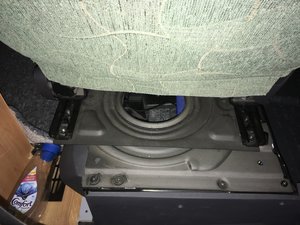

Hej Har en LMC Ti7100 från -07 Som har lite problem med parkeringsljuset . Men hittar inte vart säkringen sitter på bilen . Finns 1 plats under huven .OK . 1 plats under instrumentbrädan V-sida .OK . Men instruktionsboken för bilen ( Fiat ducato ) Står det att en 3:e skall finnas på B-stolpen H-sida vid golvet . Men det är den som jag inte hittar . Någon som vet vart dom " Gömt " den För just i den skall p-ljus säkringen sitta .Eller om någon har tillgång till El-Chema på bodelen också ?

På min bil hittade jag säkring under passagerare sätet . skjut fram fram sätet max,i bak kant på el blocket EBL. (laddare) finn säkringar.AAC14245-A094-404C-9802-5086FABBD5A1.jpeg AAC14245-A094-404C-9802-5086FABBD5A1.jpeg
Kanske kopplat som på många Bürstnerbilar, matningen till parkljus matas från EBLen, helkonstig lösning men mycket vanligt på Bürstner, kolla säkringarna på EBL. Detta gäller bara matningen till pos.ljus på sidorna på bilen.

Enkelt fel ! Det lyser inte på H-sida Varken fram eller bak Men sidomarkeringarna dom är riktiga och lyser . Så troligtvis säkringen då det är båda som är svarta . Bara haft bilen i 2 veckor ink semesterresa så får kolla vidare då jag får tid . Tack för tipsen ! :spinny::spinny:

Läste på ett annat forum gällande belysning bak på LMC / Fiat Fick tipset att Nollställa "Datorerna" i bilen genom att göra den strömlös >15 min . Och det hjälpte ( bort med minuspolen ....vänta .....Sätt tillbaka ....Testa ) Nu kunde jag fixa till belysningen som var trasig då spänningen kom tillbaka . :spinny:
