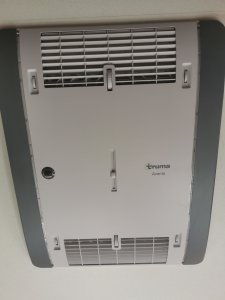

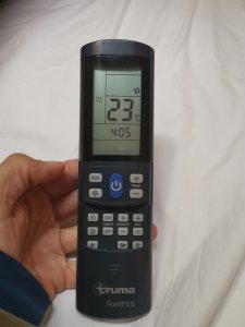

Hej, försöker lista ut varför vår Truma Aventa luftburna värmen inte går ingång.. Riktar fjärrkontrollen som reagerar på displayen, men apparaten i taket reagerar inte alls, varför jag måste kolla säkringen.. Men var tusan sitter den?
Har en Burstner 747-2 - 02
Tack på förhand

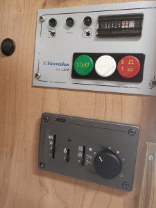

Jag har min kopplad till alde panelen hade liknande problem kolla inställningar
F.d. 60010
1. Har en Aldepanel bak i sovdelen, men den styr väl endast Aldes värmesystem och vatten? Annars så skulle detta vara tänkbart?
2. Ok, ska titta om jag kan lossa något, med blotta ögat såg jag ingen kåpa.
3. Jo vi har mer än 7 grader.

hej kolla batteri i fjärrkontrollen ac den går väl på 220v om du har jordfelsbrytate kolla den och el matningen till ac lycka till hans
F.d. 60010
Bilder.
Är det något jag inte tänker på?

Koppla 220 volt då skall du få 2 st symboler med ac i alde panelen om jag minns rätt är det den högra som startar ac prova dig fram
Tror jag har lite äldre system då, för den ser ut så här.

Med risk för dumförklaring.. Men går den på 230v eller på Bodelsbatterierna?
F.d. 59502
AC:n (både värme och kyla) i taket går på 230V. Drar alldeles för mycket effekt för att kunna köra någon längre tid (några tiotals minuter i bästa fall) på bodelbatterierna, dessutom behöver man i så fall en inverter (12V -> 230V)
MVH
Hans

Vi har aldrig använt denna Truma, vi köpte inte bilen för så länge sedan.
Det kan vara att fjärrkontrollen behöver paras ihop med Truman.
Det går nog att se i manualen hur man ska göra det.
Det går säkert att söka på nätet efter en manual om ni inte har någon.
Koppla in 230V innan ni testar.
