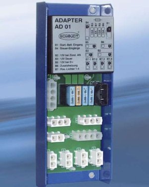

EBL ??Ibland sitter säkring till sidomarkering i EBL och kan även sitta bakom en lucka vid B-stolpen på passagerarsidan.
Var den sitter på din Burstner vet jag inte.
Jag har bakom min EBL under passagerarstolen en enhet som heter AD 01. Den styr och har säkringar till sidoljus och lamporna på bakstammen. Den kan även heta AD 02Någon som vet vart säkringen till sidomarkeringsljusen sitter på en Fiat ducato årsmodell 2012. - 2013 ??
Och såhär ser den ut... hoppas vi alla kan hjälpa TS.Här finns manual på AD01/02
Men det är väl ingen säkring ??Postionsljus Nr 87 1-4 längst ned.
TackarKanske inte men det är det som det anges positionsljus på den bild du har lagt in, fortsättningen får man söka i bruksanvisningen eller elschemat eventuellt tillsammans med Google Translate. Ett litet tack för att någon har försökt hjälpa till vore inte fel?
Det kan det mycket väl vara, bilden är lite oskarp.Visst är det väl B7 och inte 87?
Den andra säkringen ovanför är markerad som B7 på ritningen högst upp på bilden.
Tackar håller med det är säkring B7 ska kolla när jag åker nedDet kan det mycket väl vara bilden är lite oskarp.
