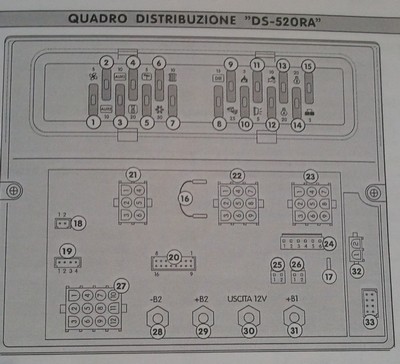

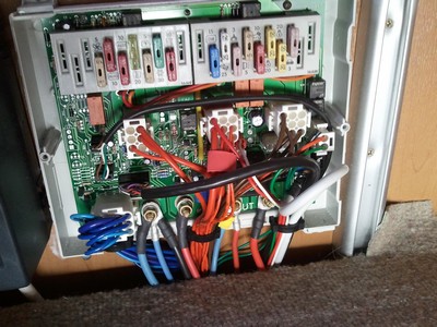

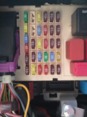

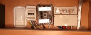

Foto.
Centralerna, 1 lampa, 2 220 autosäkringar, 3 220 nätagg, 4 EBL.
Säkringar bildelen v fram vid ratten.
EBL
EBL namn
EBL chemaritning
Någon som har tips om var säkringen sitter?

PR husbilar hade svaret

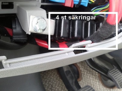

Här sitter denna säkringshållare med plats för 4 säkringar,
1, tom, 2, 5A, 3, 20A, 4, 5A det var den sista som var trasig.
Den sitter under den vanliga säkringshållaren med minisäkringar.
Nu funkar belysningen som det skall.

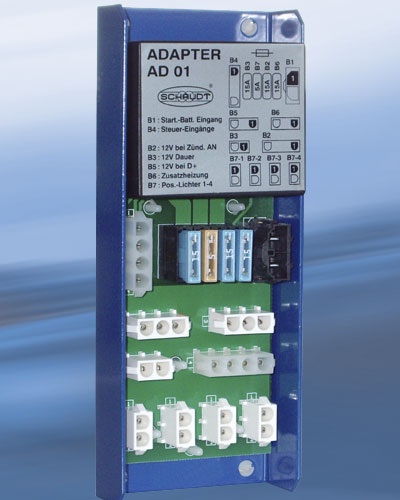

Jag hann få svar från Dethleffs i Isny innan jag började fuska.
På min modell har 4st. positionsljus på höger sida en egen säkring (utan beteckning), förutom säkringen F58, för alla positionsljus m.fl..
Båda säkringar sitter framför EBL på en extra hållare under förarstolen. Nu vet vi det!
