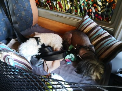

Klurigt problem... Vi har två hundar i plåtisen. Har löst det med att sänka bordet och ha en madrass ovanpå borskivan som är i nivå med sätet. Då blir det en plattform för hundarna som sitter/ligger där med bältesselar som inte har alltför långt slack. Har även ett lastnät uppspänt längs utsidan så de inte ska ramla ned på golvet. Men visst: ligger de närmast sätet så finns det risk att de slungas en bit innan bältet och selen tar stopp. ...och lite meckigt att bygga tillbaks bordet när man kommit fram. Men vad gör man inte för de små rackarna :) Kommer följa denna tråd med intresse.
Här lite bilder på hur det ser ut "in action":
