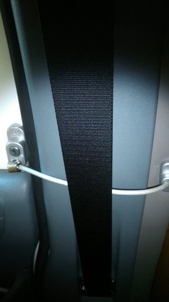

Detta köpte vi via Ebay.uk. det är en stålvajer och låsbart. Sitter på förar och passagerar dörr. Går ej att rycka upp utifrån och går ha låst under tiden man kör. Kommer inte ihåg vad de kallades men vi sökte på säkerhetslås till husbil.
Och det var billigt ; typ 200 kr för två år sedan.

Kam du visa lite fler bilder? Skulle vilja se fästanordning och om det är lätt att öppna/stänga. Tips på inköpsställe?

Är väl inte så lyckat att ha låst när man kör och olyckan är framme, ingen kan komma in o hjälpa om det behövs.
Men för övrigt var det ett superbra lås. Är allvarligt intresserad, ska kolla på Ebay.

Tycker det är perfekt när man kör här i Sverige där pirater härjar vilt. Vi har ju en tredje dörr o ett stort fönster om det nu skulle vara så.
