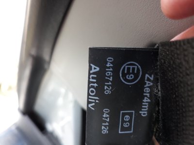

Försöker att få hjälp med att köpa ett nytt säkerhetsbälte till förarsidan på min 10 år gamla Adria Coral 670 SL.
Ingen verkar veta vad bältet heter har fotat av en tyglapp på bältet med nummer på men Fiat kan ej identifiera bältet.
Hoppas någon här i klubben kan tipsa om vilket bälte jag skall ha och var jag kan köpa det.
REG nr DHO386 snälla hjälp mig

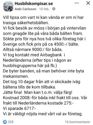

De går tydligen att reparera bälten i Nederländerna.
Se bilden
