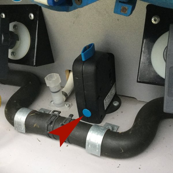

När jag skulle tömma varmvattenberedaren så blev knappen vid pilen fortfarande inne. Efter några minuter gick den sakta ut, prova ett par gånger till med samma resultat. Normalt brukar den gå ut direkt, vad kan det vara för fel?
Är det knappen som är till säkerhetsventilen och vredet ovanför en kulventil för normal öppning och stängning?

När man öppnar för att tömma systemet så ska väl säkerhetsventilen öppna direkt, det har den gjort tidigare. Nu går den trögt och tar en lång stund för att öppna. Det är ju inte bra om den börjar kärva, vad kan man göra åt det?
Night hawk
440
Ljungby
27533
Sv: Säkerhets/avstängningsventil varmvattenberedare
Vredet är själva låsmekanismen och knappen är direkt förbunden och fjäderbelastad för att hålla det lilla gummimembran som håller vattnet
kvar i varmvattensystemet.
Jag hade valt att montera bort ventilen och öppna upp den för att rengöra ventilmembranet.
Möjligen är det rester på membranet som klibbar mot tätningsytan i stängt läge.
Membrandelen sitter på motsatt sida av den blå knappen så du ser inte hur det ser ut just nu.
Gäller att du kan hålla koll på själva dräneringsslangen som sitter kopplad
direkt under den delen du nu inte ser, så att du kan montera dit det igen.
