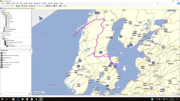

Jag ansluter GPS-en till datorn med en USB-kabel.
Sedan startar jag programmet BaseCamp och efter en liten stund dyker min GPS upp i programmet under enheter i vänsterkanten.
I vänster överkant står det Bibliotek. Under Bibliotek kan man skapa egna listor där man samlar sina rutter och POI.
Om du har en mapp med namnet Egen data högerklickar du på den och väljer Ny lista (näst sista raden) och ger den ett lämpligt namn.
Du letar reda på dina rutter på GPS-en, förmodligen finns dom under Internal Storage.
Högerklicka på önskad rutt och välj Skicka till, då får du upp de mappar och listor du kan skicka rutten till.
Jag har installerat ett minneskort på 32 GB och där har jag mina rutter och annat.

Bifogar också en bild hur det ser ut i BaseCamp när GPS-en är ansluten till datorn.

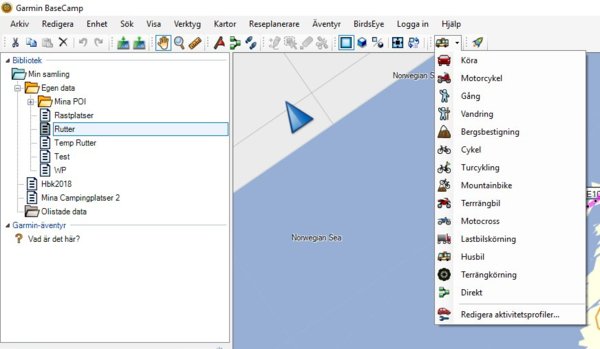

I BaseCamp finns olika profiler att välja, bland annat Husbil. Man kan inte ange några mått för husbilen men jag har provat att köra till södra hamnen i Motala. Har jag personbil så drar den in mig under den 2,8 meter höga järnvägsviadukten men ändrar jag till husbil drar den en annan väg.
Bifogar en bild som visar profilinställning.
