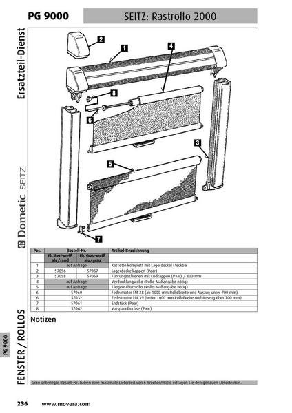

Men hur ska man ta isär rullgardin på bästa sätt?
Jag har tänkt att byta till Jysk väv till min rullgardin.
Jag tror att jag har en Seitz rollo där både mörkläggningsgardin och myggnät är i kassetten i övre delen av fönstret. Husbil är årms 94.
Sv: rullgardinsproblem
Det kan vara den här...(bifogar bilden)
    38,8 KB · Visningar: 104
Zizzina,
börja med en tom skål att samla alla skruvar i!
Ta loss skruvarna nederst i vertikalerna.
Pröva sedan skruvarna överst i vertikalerna.
nu borde du kunna (försiktigt) lyfta av "överliggaren med rullarna.
Rullarna är, som alla rullgardiner förspända i en fjäder, kräver lite prov vin montering.
montering går "tvärt om".
Lycka till!
