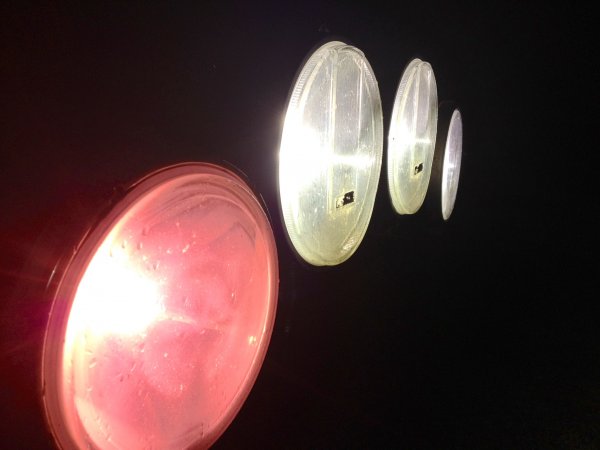

:music-icon:Rudolf med röda mulen...
Nä! Så här ska det vara: :music-icon:Golfen med röda lyset...
En sak har de gemensamt, Rudolf och Golfen. Något är galet - men jag vet inte vad.
Visst finns det fördelar med rött ljus; det förstör inte mörkerseendet, vildsvinen reagerar inte lika mycket sägs det, man kan framkalla film...
Vem var det som sa att Xenon har ett blåvitt sken? Detta har precis raka motsatsen i färgskalan. :D
Måste faktiskt i rättvisans namn, erkänna att det är lite svårkört! Nästan som att backa med ett megastarkt bakljus. :o:
Visserligen är det jul snart men...

Ser ut som en övertänd jultomte......kolla spänningen säkert att lampan håller på att dö.

Det är nog viltvarnaren som har gått i sönder:wub:

En liten teori: Kan det vara glappkontakt någonstans? Spänningsfall med andra ord?

Knappast, en sådan lampa drar mycket ström och ett spännigsfall skulle resultera i en hög värmeutväckling där spänningsfallet sker. Du skulle okså få ett ostabils sken av lampan. Det skulle vara intressant att veta vilken typ av lampa den har. Skulle tro att du har någon typ av gaslampa som av någon anledning har ändrat gasen. Den kan ha ett mycket litet hål så att det har läckt ut lite gas och kommiiit in lite syre, och på så sätt ändrat lampans egenskaper.

Lyset är konverterat till Xenon 35 W.
Anledningen till att jag misstänkte glappkontakt, är att det ha flimrat en stund innan det har tänts sedan en tid tillbaka. Som ett trasigt lysrör ungefär fast mycket fortare. Det har också kunnat tändas om jag bländat av och sedan på igen. Det låter dessutom om man är vid lyset (alltså inte PÅ lyset ;)).
Men de är ganska gamla så det är väl dags kan jag tro.
Har för mig att jag någonstans här på forumet, såg en konverteringssats där ballasten satt monterad på själva lampan?
De jag har är mycket ledningsdragning eftersom ballasterna sitter bakom kofångaren. För att komma åt dom, måste jag ta bort halva fronten.
Lamporna i sig är dessutom slitna. Bra X-ljus är ju så dyrt! :( Jag är ju dessutom lite Hella-frälst.

Har hatt tilsvarende farge to ganger på mitt lys, det var xenonlampen som var gått.

Exenon-lamporna är en typ av bågljuslamor. Alltså ett "gnistgap" som matas med en konstant ström när de väl tänts och det bildats en plasmabåge som tänds med en högspänd spänningspuls(er). Detta sköts av den s.k. Ballasten (konstigt namn på ett spänningsaggregat). Om egenskaperna på lampan förändras, annat elektrodavstånd eller gasblandning, förändras färgen på plasmabågen, om lampan är sliten.
Nu måste jag erkänna att detta är taget ur mitt minne som ibland är lite oprecist. Billampor har jag aldrig jobbar med, däremot xenonlampor som sitter i analysinstrument och medicinsk utrustning.
Kort sagt håller troligen din lampa på att lägga av för gott!

Nä jag har inte gjort det. Lamporna i sig är så slitna.
Den röda har kraschat med en stackars uggla för nåt år sen och den andra har Trafikverket slagit sönder med sina urusla beläggningar. Den och tre framrutor på fyra-fem år. Det är nog dags...
Skulle vilja bytt ut Boschen i mitten först men de är hela än.
