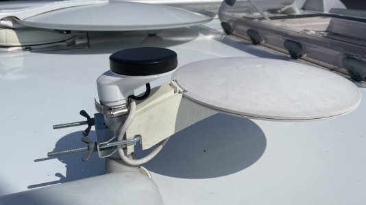

Också använt MR600, den har också stöd för ”glesbyggdsfrekvensen” (band 28) - vilket lillebror MR400 saknar.
Funkat bra med direktkoppling till 12V-uttaget och extern antenn på tv-röret på taket.
Men dottern behövde surf i studentlyan, så den har gått i arv - och siktar på en 5G-router till våren.
Kikat på ZTE MC-801a (~3500kr) och den dubbelt så dyra Teltonika RutX50. Men ingen erfarenhet av dem.
Teltonika är det många som gillar i alla fall.
Men nöjer man sig med 4G, så funkade TP-Link MR600 bra.
