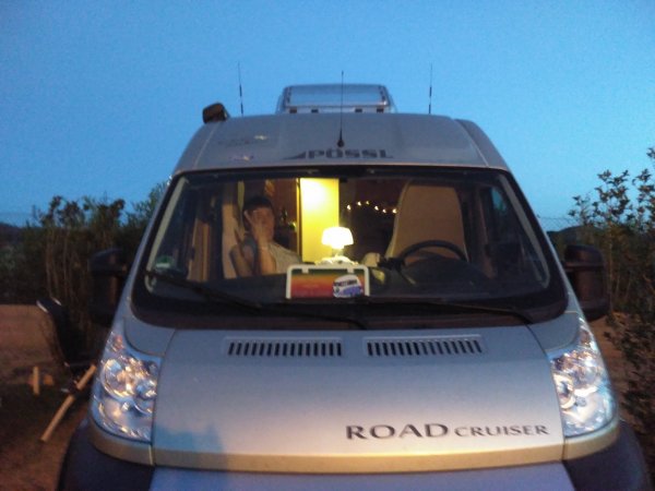

Snacka med Loh Elektronics 019 - 7070 360 i Örebro. Dom har lite lösningar. Själv har jag 2 st 9db 4 G antenner på min.

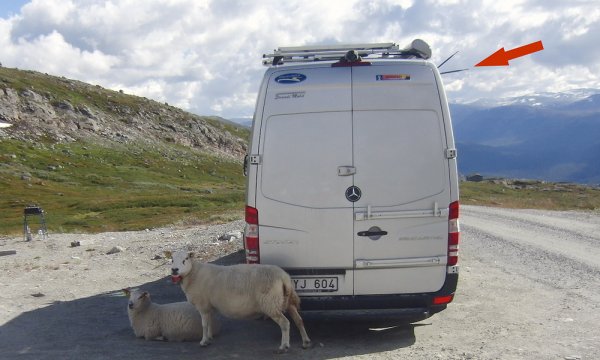

Helt rätt, LoH bröderna har "räddat" oss i olika knipor när det strulade till sig. Vi har inte riktigt samma antenn som Sir sällskapet, men som har fungerat perfekt i mest extrema miljöer (kusten längs Barents hav, höjder på 1 300 m.o.h. m.m.). Enda gången vi inte fick signal var i en vik omgiven av höga berg långt ute i kustbandet. Magnetfot gör att man kan placera antennen på "rätt" ställe på taket och få signal från noll på upp till 2-3 staplar.
Här är vi långt ifrån civilisationen. Antennen är kopplad till routern inne i husbilen vilket gav oss 2 staplar 4G satt som satt som pricket över i-et. Här kunde vi stanna nästan en hel vecka.
