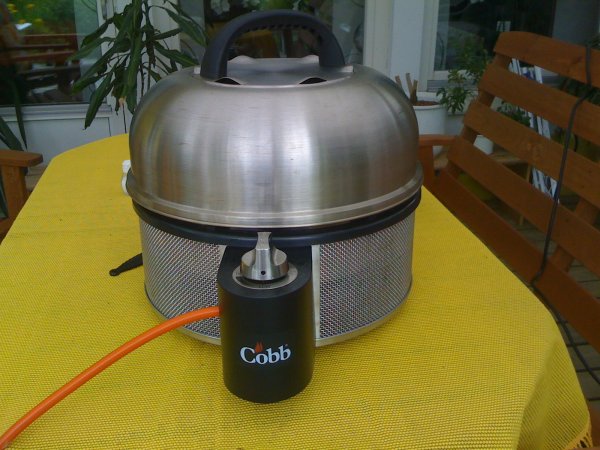

Nu har jag själv testat gasgrillen som jag fick i present för ett tag sedan. Den fungerar jättebra förutom att det inte finns någon förhöjningsring till denna modell av Cobb;behöver en på ca 10cm så att man kan grilla en Besoffenes Huhn . Finns det någon plåtslagre mellan Trelleborg och Östersund som kan tillverka en sådan i rostfritt? Har någon intresse så hör av er!!!! Mvh. Klas

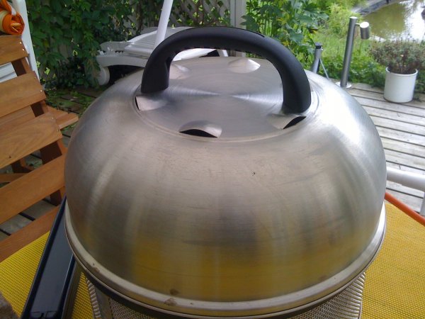

Tack för ditt svar, men jag behöver ett rör som gör att huven på grillen kommer ca 10 cm högre. Grillen har en diameter på ca 440 mm.

Plåtdetaljen behöver vara ca. 440 mm i diameter och ca. 100 mm hög för att få tillräcklig höjd på locket när man grillar kyckling.

Åk till en plåtvekstad och ha dem att klippa till en remsa som är 1400 x 100mm. Då e de c:a 20mm överlopps material att sätta skruvar igenom och vipps e de en plåtring på 440mm. Omkretsen är 3,14x diametern.
