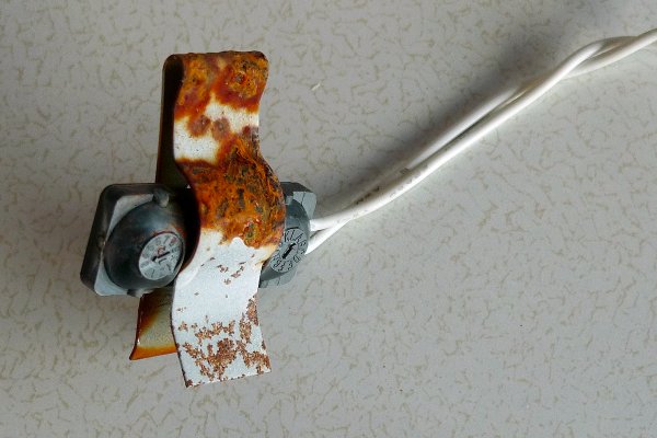

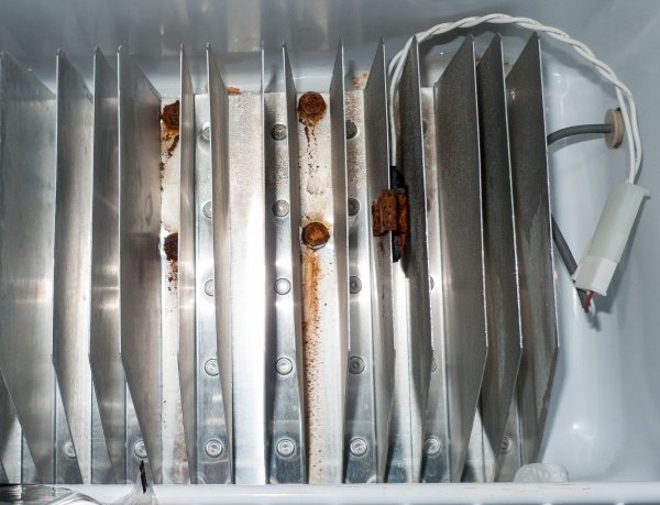

Nu har vi haft kylskåpet avstängt 3½ dag för första gången sedan februari förra året. Det har funkat oklanderligt och varit för det mesta välfyllt, kanske inte förra veckan när vi närmade oss "hemma".
Upptäckte detta på kylgallret, ser ut som något har läckt från kontakten.
Förslag på VARFÖR och VAD GÖRA?

Det är nog bara att konstatera hållare för tempgivare och skruvar inte tåler fukt.
Det är ingen kontakt som är rostig, utan hållaren.
Tag kontakt med Husbils lev eller tillverkare av kyl.

Kontakta Electrolux service i Kalmar, visa bilden och reklamera detta. Det här är ett sådan fel som omfattas av 3 års reklamation.
Dessa skruvar bör bytas ut till rostfritt som det brukar vara i kylskåpen.

Inga problem alls eftersom det var det värsta Styrbjörn på Thetford sett.
En trolig förklaring är att sladden till Thermistorn läckt lite ström och gett upphov till galvanism.
Så nu är den och bultarna bytta och det är rent och fint, snart även välfyllt.
