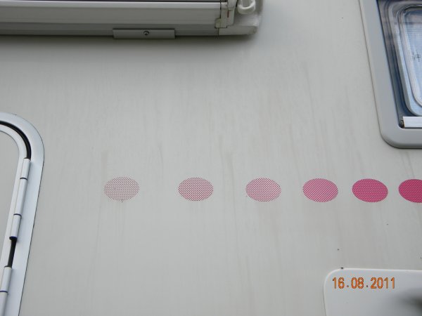

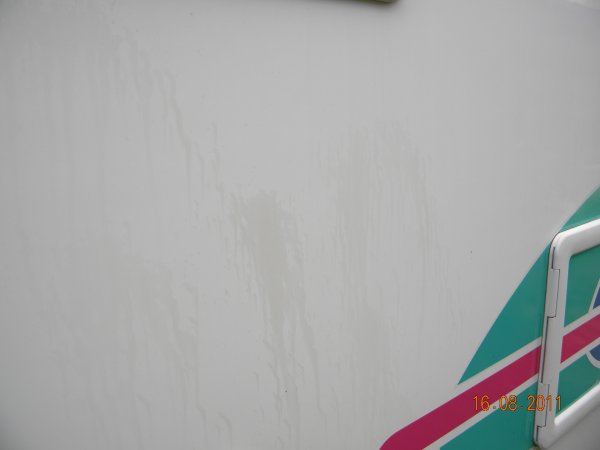

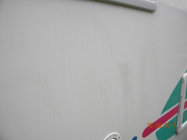

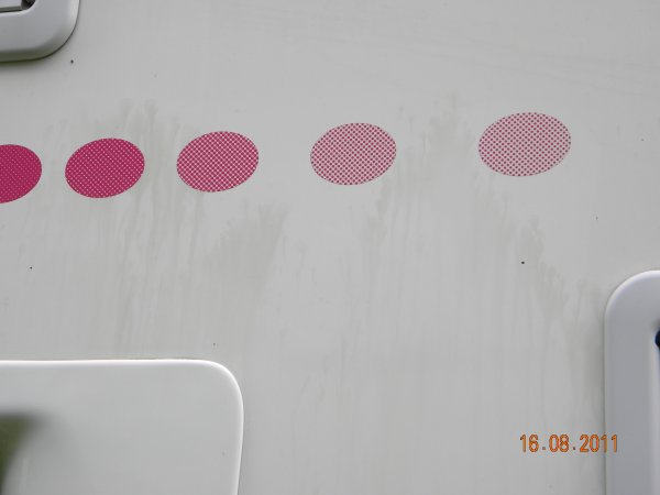

F.d. 56112
Här är bilder på "rinningarna"
Har försökt ta lite bilder så ni ser vad jag menar..
Är detta av regn?

Sv: Här är bilder på "rinningarna"
Jag tycker det ser ut som luftföroreningar, om det är glasfiber ser den ut att behöva maskinpoleras med en bra båtpolish och sedan vaxas med ett bra båtvax så rinner skräpet av efteråt! :)
Tommy-59
1.922
Nässjö
2475
Ser nästan ut som att du har fått etsningar, om du stryker med handen över ytan kan du känna dom då också (lite strävare yta, men ibland är den svår att känna)?
Etsningar får man lätt om man använder ett rengöringsmedel med för högt pH, över ca 9, och om ytan utsätts för solljus, eller är för varm när medlet läggs på, det torkar då för snabbt och då sker detta fenomen på såväl lackade ytor, som på glas, eller vissa metallytor.
Tror inte att det hjälper att vaxa ytan, men om du har tur kan det gå bort med rubbing eller genom att polera upp ytan.
//Tommy
