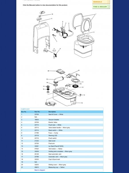

Sitter den ventilen i toastolen? Går det göra själv eller verkstad att rekomendera?
Sv: Rinner vatten efter jag spolat
Nr 4 är ventilen ..du kommer åt det under ifrån via luckan..kan vara så att du måste skruva dän sitsen..

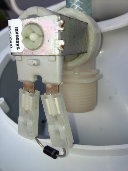

Du når den från serviceluckan och sitter med 6 skruvar som håller 3 gafflar och ytterligare 2 skruvar och sen får du bort hela stolssitsen och inne i dubbelskålen sitter magnetventilen som kan skadats efter vintern med frysning eller ålder kostar 700:-/st och passa på att dra åt plastskruven när du ändå är igång så den inte börja läcka ut på golvet vilket inte är ovanligt. Gjorde detta översyn för 2 veckor sedan. Tyvärr bökigt sitt på en låg pall så du ser och jag rekommenderar en spegel så inspektionen och borttag av skruvar blir lättare. Tyvärr fungerar inte magnetmejsel eftersom skruvar är i rostfritt så det är ett tålamodsprövande trix att montera tillbaka allt. Men det är bara trångt inget märkvärdigt tekniskt. Tyvärr måste magnetventilen mätas för att se om den fungerar vilket man får ta hjälp av om inte Thetford kan ge värden för det. Jag mailade in till Thetford och en trevlig kille ringde upp mig och vägledde mig om varför den släppte vatten och det var plastskruven som lossat lite efter vintrarna med lite frostsprängning annars får man byta den för 50:-/st. Du har en bra skiss som lagt in av Sacce. Magnetventilen syns när man tar en spegel och tittar rätt upp under toaletten utifrån. skall se om jag kan lägga till en bild på ventilen.

Jag tackar för sprängskisser och vägledning och skall med min cape och min skruvmejsel ge mig in i klinche med den lede magnetventilen. Kollade vad det kostade att få den bytt och fick svaret runt 1500:-...men efter semestern.
Tack igen och en rapport kommer läggas ut. Lite butyl på mejseln låter som en ide när dom gjort skruvarna rostfria.
Har hört att det kan hjälpa att göra rent ventilen, hur gör man det..bara spolar den eller gnuggar med stålull eller..?
Uppdraget slutfört. Inga problem att skruva dän dasset, lite pilligare att få loss magnetventilen. Putsade sköljde och gnuggade, satte sedan tillbaka och voila det fungerade...tills nästa gång. Än en gång tack till er
