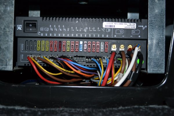

Är det någon som har ett kopplingsschema till RK Reich E-box, till vilka stift som solcellen skall koppla in på. Eller vet var inkoppling är gjord.
E-boxen heter Burstner V 2,33 och har typbeteckning 526- 20001.
Sitter i en Burstner t- modell, på ett Renault chassi.

Ingången går direkt till säkringen 10A om du plockar loss säkringen och mäter så ser du vilket stift som är till solcellen. ch vilken som går till jord.
Sv: RH Reich E-box
Ut i fra bildet ville jeg gissa på at de 4 stiftene som ikke er i bruk er for solpanel og ekstern lader. Ohm meter fra sikringsholder gir som Juan sier pluss stiften og fra batteri minus kontakten finner en minus stiftene.
Skal en bruke større panel enn 80W så trenger en å bytte til større sikring enn den 10A som sitter der i dag - 25A som på ekstern lader klarer 300W+
