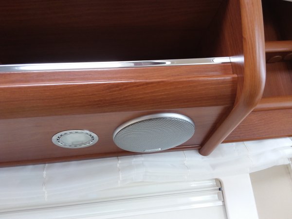

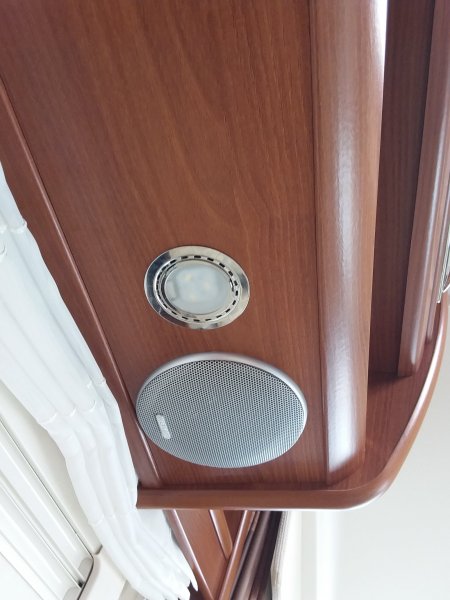

Vi har, vid vissa frekvenser av bastoner när vi spelar musik, ett minst sagt irriterande resonansljud från den panel som de två högtalarna ovanför soffgruppen i vår Carthago I50.
Har försökt förstå hur den panelen är monterad men inte lyckats förstå. Det ser ut som den sitter upptryckt i någonnsorts klipps, men jag vågar inte bända i den med risk att den förstörs.
Tanken är att limma på någonmsorts resonansdämpande matta (ex tunnare gummi). Fast här kanske någon här har bättre tips?
Jag har konstaterat att det är det lilla glappet mellan platan högtalarna sitter monterade i och skåpsstommen som är orsaken.

F.d. 51113
Sv: Resonans i panel (hur demontera?)
Hade åsså missljud vid viss bas...
Tog bort gallret till högtalarna
Högtalarna var inte ordentligt fastskruvade dem vibrerade mot panelen & fick den att vibrera.. skruvade åt dem...
Nu låter det bra

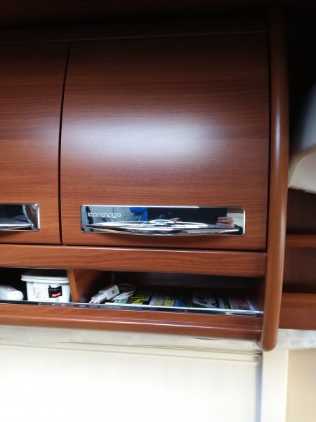

Jag är inte säker på hur du menar. Jag ser inga skruvskallar innifrån skåpen men vi har kanske olika skåpskonstruktioner?
Om bilden visar de bakre skåpen så är det inte samma men vid soffan/bordet ser det likadant ut. Har tyvärr ingen bild
Kan det vara så att det finns en tunn faner ovan högtalaren? Den kan i så fall skapa vibrationerna. Tyvärr har jag dock inget bra förslag på hur man öppnar upp där.... Jag tror att vi har samma problem ;)
//Jocke
Den felvända bilden visar skåpen över sittgruppen, dvs de främre skåpen.
Högtalarna sitter i en tunn skiva som verkar vara instucken i spår men med lite för dålig passning så att hela skivan som båda högtalarna sitter i glappar en aning.
Trycker man skivan hårt uppåt när man spelar försvinner resonansen.
Vibrationerna uppstår bara vid vissa frekvenser men är likväl irriterande då både jag och min fru uppskattar bra musik.

F.d. 55715
Har haft samma problem tog bort högtalarna och tryckte upp frigolitbitar i mellanrummet runt om bredvid högtalarna och det skorrande ljudet försvann.
det är stor skam att man skall behöva plocka med sådana grejer på en så dyr bil.
Smart!!
Det ska även jag prova ;)
I övrigt håller jag med dig gällande att detta borde inte vara något problem på premiumbilar...
//Jocke
F.d. 58788
Ah, bra lösning, TACK!
Håller med, riktigt kass att man inte har bättre koll på ljudbilden än så här.
Om sedan bilen ny kostar 350 kkr eller 1,4 kr tycker jag spelar mindre roll. Men ju högre pris stesto högre krav borde man ju kunna ställa.
Får väl vara nöjd med att gångjärnen i bodelsdörren är rejält tilltagna. ;-)
