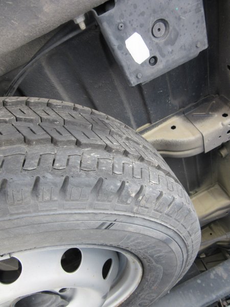

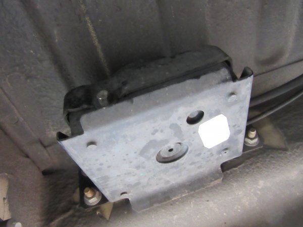

Hur får jag ner reservhjulet? Det finns en "plåtlåda" med TVÅ vajrar som löper in under reservhjulet. På lådan sitter en 8 mm sexkantstapp. Om jag vrider på den så går den runt cirka ett varv och sedan är det stopp.
Går den andra vajern till att låsa fast reservhjulet? Och hur släpper man på den?
Bilen är en Fiat Ducato 2009 ( Adria Twin).

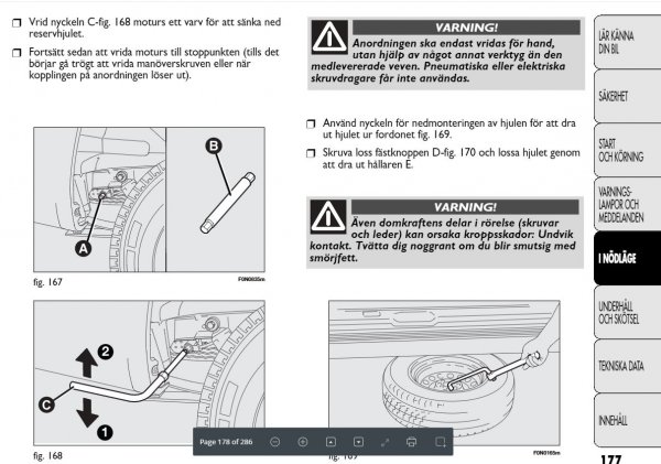

Så här kanske, har ingen Fiat själv :(

Använd domkraftsveven och bifogad hylsa som passar till 8mm sexkantstappen. Skruva moturs. Lite motstånd efter ca ett varv som du märkt och när du kommer över det så åker hjulet nedåt.

Hej .. Det fungerar så att när du vevar neråt ska efter ca halv varv låsmekanismen öppnas ... sen hjälper det inte att klippa av den grova wiren p.g.a att hjulet hänger uppläge i den pinnen/ axeln som fälgen sitter fast i ..
Försök att slå på pinnen/ axeln mitt på fälgen uppåt med hammare när du börjar veva ner eller dra på den smala wire skalen när du vevar ner då ska låsningen släpa ..
Jag gjorde själv misstaget att veva neråt när hjulet inte hängde fast och belastade wiren neråt och då traskade wiren till sig i hissen ..var tvungen att öppna det och räta till wiren

Har jag fattat rätt så här?
När jag vrider motsols på 8 mm-tappen så släpper efter cirka ett varv den tunna vajern på en spärr/säkring som håller reservhjulet i upphissat läge.
Och när jag fortsätter att vrida 8 mm-tappen motsols så sänker jag reservhjulet nedåt.
Reservhjulet hänger alltså i den tjocka vajern.
Och den tunna vajern lossar spärren som låser reservhjulet i upphissat läge.
Och båda vajrarna lossas/spänns med samma 8 mm-tapp.
Det finns alltså ingen mer knapp eller säkring någonstans utan det är "bara" vridning på 8 mm-tappen som krävs för att få ner reservhjulet.
Och om jag vill hissa upp reservhjulet så vrider jag 8 mm-tappen medsols.
