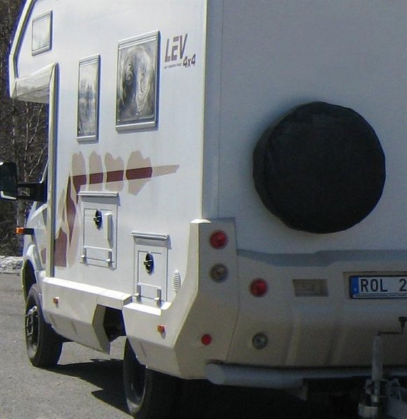

En överdimensionerad (10 ton) hydraulisk domkraft kostar inte mer än 280:- på Biltema. Med en sådan, några rejäla träklossar och ett förlängningsskaft till hjulbultsnyckeln (som komplement till fälgkorset) så klarar även ett gubbvrak som jag hjulbyte.
Utan reservhjul skulle jag dra mig för att köra där jag vanligtvis kör, i fjälltrakterna i Jämtland och Tröndelag. Att lita på andra går inte här där det ofta är långt till någon plats med mobiltäckning.
Reservhjulet sitter på min nuvarande bil monterat på bilens bakvägg.
