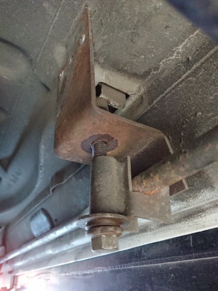

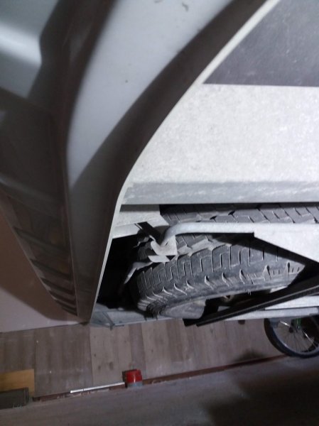

Reservhjul under bilen vill inte lossna, trots en hel del 5-56. Tidigare ägare har väl inte smort nog ofta. Men min fråga är om det på en Fiat Ducato/Burstner -06, ska vara två fästen längst bak för hjulet? Ser att det iaf är förberett för det, med bockad plåt och gänga. Men bara ett av fästena används i nuläget.

Ingen som vet? Vad jag funderar på är alltså om ni andra som har reservhjulet under bilen, lossar det via en mutter/gänga eller två?

Du får nog lägga ut lite bilder om du vill ha svar, det finns olika varianter på reservhjulsupphängning.

Blev att jag lämnade in det som ett garantiåtagande, de fick montera dit två nya anordningar (satt bara en) så nu kan jag, eller assistancekåren iaf byta hjul om det skulle behövas.
