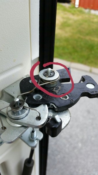

Söker tips på husbilsverkstad som har reservdelar till Hartaldörrar. Fjädern som drar tillbaka den övre låskivan har gått av.
Har lagat provisoriskt med en dragfjäder, men tror inte det varar så himla länge.
Tacksam för tips o råd.

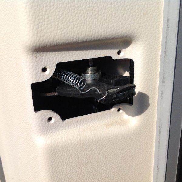

Detta råkade vi ut för tidigare i år på campingen i Spanien.
Inom en månad brast fjädrarna på både övre och undre låsskiva.
Måste vara undermålig kvalitet på dessa.
Problemet löstes genom att Lindströms Husbilar i Bålsta skickade
nya beslag.
Funderar på att ta med beslagen som reservdel då felet är ganska
fatalt genom att dörren fastnar i det yttre läget.
Fjädern finns inte som reservdel utan hela beslaget måste bytas.
