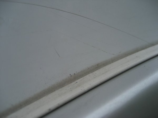

Efter besök på märkesverkstaden för att få en ny bakskärm monterad på garantin blev resultatet flera repor i lacken. Försökt att polera bort dom, men den största 9 cm är så djup att det inte går.
Frman tar på sig det hela, men är det överhuvudtaget möjligt att få bort repan, utan att lacka om hela sidan och det är ju inte enkelt med alla stripes, fogtätningar mm. Tror det är svårt att få nyskick på det hela igen.
Med en enkel maskering hade ju allt kunnat undvikas, men den tanken fanns inte. Ångrar att jag inte gjorde jobbet själv.
Någon lackeringskunnig, som kan ge mig synpunkter?

Hej Roadglider. Jeg er sikker på at din husbil ikke er lak men glasfiber og hvid topcode. Det er mugligt at rep. med topcod i ret farve og derefter slibe og polerer, på samme måde som man gør på en båd

Tyvärr är det lack på alplåt på sidorna, så din lösning är nog inte tillämplig.

Är reporna igenom färglagret, kan man glömma att polera bort dom tyvärr. Vid polering är det ju lacken runt repan som måste ner till samma nivå som djupet på själva skadan. Det kan gå att "runda" av kanterna så de inte blir så framträdande med hjälp av maskin och rätt polermedel.
Man måste bara tänka på att lacken tål bara att polera ett visst antal gånger innan man går igenom.
Jag vet att det finns firmor som är duktiga på att lackera små skador utan att det syns. Bl a försäkringsbolag har börjat använda sig av dessa. Kan tyvärr inte hjälpa dig med tips i dina hemtrakter. Pröva att kolla med ditt försäkringsbolag.
