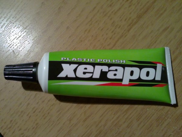

Xerapol (liten plasttub)som finns på Clas Olsons det är mig veteligen det enda som ger tillbaka snygga rutor vilket är min erfarenhet men det krävs mycket grunnande och ett vax efter det för att få tillbaka lystern. Ge dig inte på med Autosol alldeles för kraftigt slipmedel, det därför det skall vara lite slipmedel i polermedlet och då finns det bara Xerapol.

Skall ta en bild på tuben, köpt i C O Linköping sommaren 2010 kanske utgått. Men det finns tydligen många andra bra tips av kollegorna som du borde prova. Sorry vill inget illa önskade bara hjälpa med tips när mina rutor repades sommaren 2010 med grenar utmed vägen. Kör med tandkräm och Autosol och se vad som hjälper Dig, sen finns det säkert specialmedel från tillverkaren men dom har jag inte lyckats få tag i.
