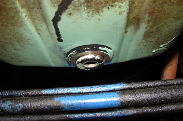

Hej .
Har en spricka vid oljeplogen (syns på bilden).Hur på enklaste set ska den repareras ?
Har funderat på att använda en flytande metall .
Först tappa oljan , sedan värma och bränna upp oljan (med gas) från sprickan och använda flytande metall och efteråt efter en tid ytterligare en lager flytande metall lega en " förband " med tunn plåt och sedan täppa
till skarvarna .
Kan det håla tätt ?.Vad tror ni ?. Ni som är kunniga.
Eller måste jag riva upp härligheten och hård leda .
Vad tror ni om migsvetsen istället om flytande metall ?
Många frågor ?????

Är det ett formpressat plåt tråg är det ju bara plocka ner tråget och svetsa det , gör det INTE på plats .

Absolut ingen gas/ svets på plats, brandrisk/explosionsrisk!
