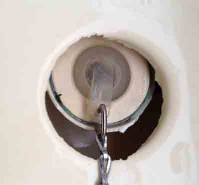

Skulle sätta i proppen i vasken i toalettutrymmet, plasten spräcktes runt själva hålet.....förslag och tips på hur jag återställer vasken till användbart skick mottages med största tacksamhet. Förmodligen är plasten i vasken "ålderstrött" men då skadan är begränsad till en cirkel runt hålet borde det kunna lagas på något sätt.....hur?:confused:

Det finns ju många sorters plast med olika egenskaper.
Jag har vid ett lillfälle lyckats bra med reparation av fritidshustoa i plast. Då använde jag glasfiberspackel . Ruggade ytan ordentligt med sandpapper o torka med aceton eller annat fettlösande.
Men på feta plaster är det nog knepigt att få glasfiberplast att fastna. Kan tänka mig att Sikaflex 221 lim kan funka bra om du smetar ut en ordentligt kaka på undersidan av handfatet o ner på röret.
Sika funkar till det mesta, även att laga rost i icke bärande karossdelar.
(finns liknande produkter från andra tillverkare som säkert funkar lika bra)

Kanske kan du se om hålet efter rensågning kan täckas av en bottenventil till en normal standard köksvask som man har i hemmet. Naturligtvis måste du då också fixa anslutande rör så att det passar till den grövre dimensionen opå den nya bottenventilen. Det finns ju olika övergångar att tillgå.
Ett annat alternativ som samtidigt piggar upp miljön i husbilen är att byta hela vasken till en rostfri, men detta kostar ju några hundringar. Men alternativ 1 att byta bara bottenventilen är ju inte gratis heller.

Hålet har blivit större nu. Köp en motsvarande som tillhör en vanlig vask.

Jag fäste den först med snabblim, och efter det torkat någon timme lade jag en vit våtrumssilikon-sträng runt om.
