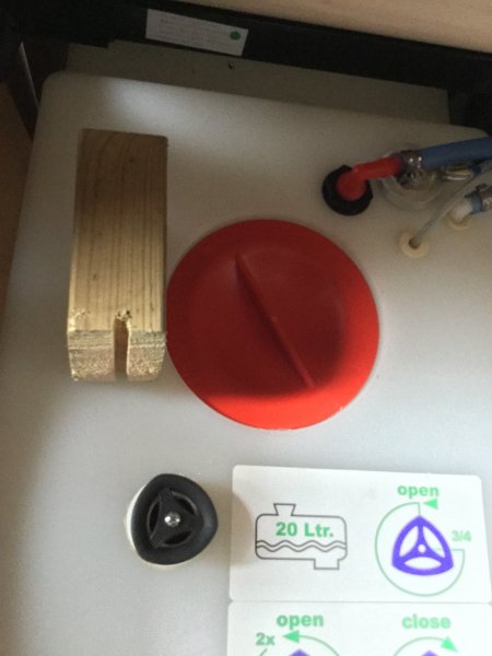

Kanske lättare att få bra svar om du lägger ut en bild på locket.
Hade samma problem i vår bil. Kapade till en regelbit som jag formade efter tanklocket och gjorde en skåra i. Nu är det lätt att få loss locket utan att jag gör någon åverkan på det.
Se bifogade bild
Hälsar Kjell

Bra gjort Kjell, jag gjorde liknande träbit med skåra i gällande gråvattentanken (tyvärr ingen bild) där gummipackningen satt som fastklistrad. Sista gången drog jag inte åt så hårt (behövdes ej) och då var det mycket lättare att skruva av efteråt.

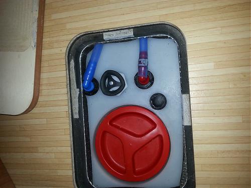

Här hittade jag en bild som ser ut som min vattentank. Ett stort rött lock
ska pröva detta när jag fått hem min LMC från från vinterförvaringen i nästa vecka.

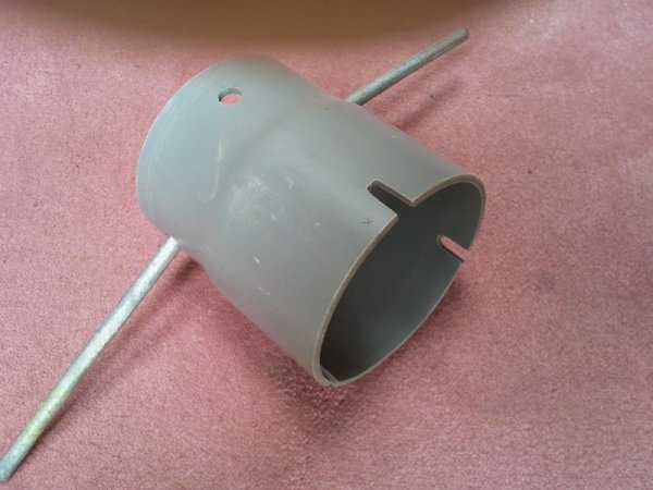

Ett grått avloppsrör av lämplig dimension som man gör uttag i samt ett hål för en hävarm fungerar bra.
