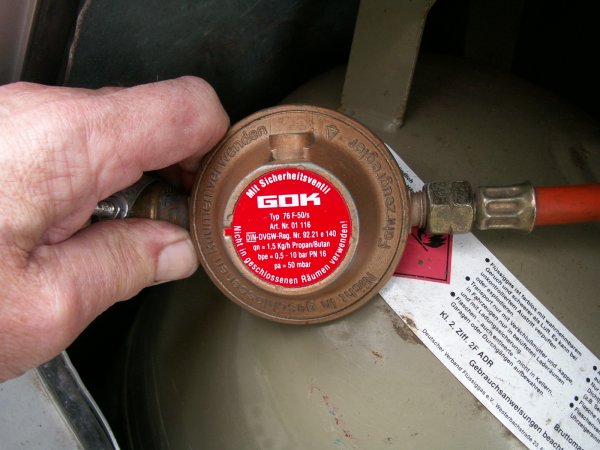

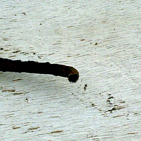

Har just hittat en del korrosion ett par av de gasolrör som går under golvet i bodelen vid underredet.

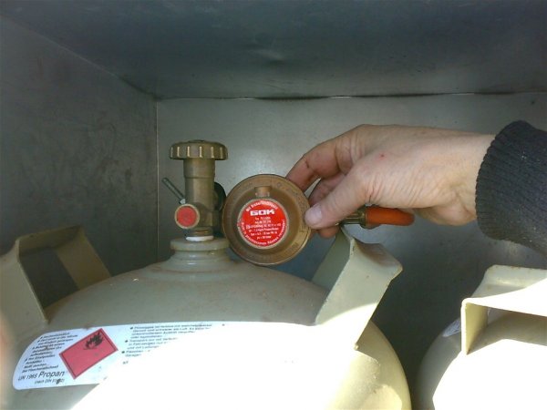

Tryckregulatorn från Rimor fabriken -96, verkar vara en 50 bar modell, men ser ingen anledning till varför mer än 30 bar?
Gasolrör är 8 mm från gasol låda till en förgrening / avbryter i ett köksskåp.
och gasolröret för värmen i bodelen som också går under golvet som kan vara rust.
Det blir 2 gasolrör, ~ 2 och ~ 1 meter, som skall bytas ut.

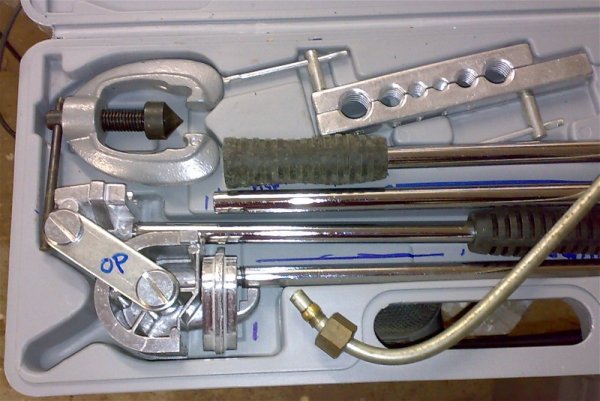

Vilka mjuka rör (med svivel / omløber) finns kommersiellt ?
Jag har rörbockning verktyg - se även krympa hylsan.

Regulatorn för vara högst 10 år gammal . Sverige.

Märkligt nog står det i bruksanvisningarna för de tre återstående gas-användare - Värmeradiator Trumatic S3002 - Electrolux RM 4230 kylskåp och spis 2 brännare SMEV 909-950 - 30 bar (alt. 50 bar)
Göra nog fysisk kontroll av typskylten.

Det är nog nästan säkert att de är för 50Mbar, men kolla för säkerhet! om du kör 30 Mbar på 50 Mbar apparater får du bara dålig effekt, om du kör 50 Mbar på 30 Mbar apparater är det inte bra! :wink:

Det ser ut som dina gamla rör är stål, för nymontering ska du använda koppar avsedda för gasol.

Det är sant att de gamla rören är dåligt galvaniserade stålrör och därför koppar eller rostfritt stålrör att föredra i den nedan kopplingen.
Kan det finnas några galvaniska problem med kopparrör under samtidigt stålrör toppen?

Det är absolut ett problem i fuktiga miljöer, jag skulle kolla med en gasolspecialist vad dom rekommenderar. Om du monterar nya stålrör nu, och rostskyddar dom med lite mellantjock Tectyl eller liknande, så överlever dom nog ändå bilen?! :)

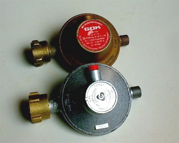

Tryckregulatorns tryck och tillverkningsår står tillsammans med fabrikantens
namn. Notera att svensk lag säger max 10 år! Kan du inte läsa tillverkningsår
bör du betrackta regulatorn som äldre än 10 år!
När jag i vintras tittade på mina så är de över 20 år och har nog aldrig bytts!
Blir att byta regulatorer och ALLA brännare till 30mB för 50mB-regulatorer tillverkas inte längre.

En ny regulator 30 mBar ersatter gamla 50 mBar
8 mm kopparrör står inför ersätta gamla stålrör.
F.d. 3297
Sv: renovering av gasolrör och komponenter
OK, lite kostigt!
FOGAS i Sth påstår att tryckregulatorer för 50 mB och Tyaski-Polsk-Fransk anslutning
inte tillverkas längre.
Kan någon nämna en annan leverantör i "Tokholma"?
Annars blir det att köpa regulatorer för 30mB och byta munstycken i kylskåp, spis och
VarmVattenBeredare.
